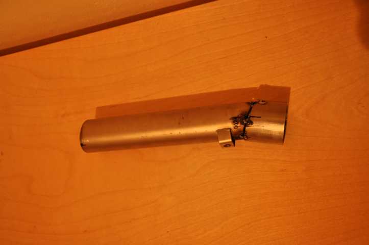

Das ist das erste Stück, also das, welches an den Krümmer ange-
steckt wird. Ich habe die vorher gedrehte Kappe nur mit 3 Punkten
an dem Rest des Rohres angebracht.

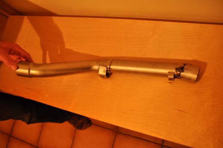

Diese Form soll das ganze Verbindungsrohr dann haben, wenn es
fertig zusammengeschweißt ist.
DSC_0584.JPG [ 81.21 KiB | 4610-mal betrachtet ]

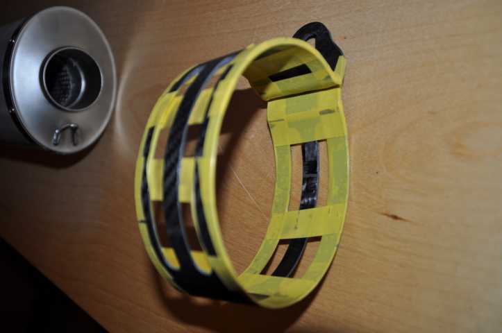

Der Endtopf blieb vor etwaigen Umbauten verschont.
Die Carbonschelle habe ich jedoch vorher mit Isolierband abgeklebt,
so kann man ihn bei dem Umbau immer wieder verschieben, ohne
das es jedes Mal Kratzer in die Hülle reißt. (Erspart einem die Arbeit,
den Topf jedes Mal abbauen zu müssen!)

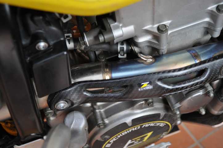

Hier einmal die Detailaufnahme Übergang Titankrümmer auf das
Verbindungsrohr:
DSC_0595.JPG [ 94.36 KiB | 4629-mal betrachtet ]

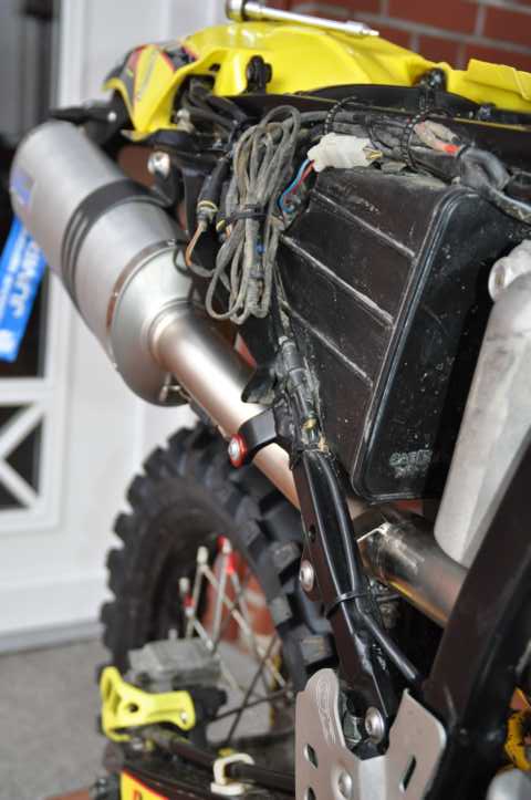

Anschlagpunkt Rahmen (durch die Veränderung ist der Topf etwas
weiter nach hinten gerutscht - war auch so gewollt):
DSC_0601.JPG [ 95.31 KiB | 4641-mal betrachtet ]
