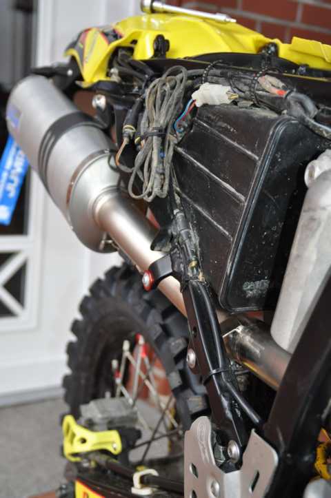

Anschlagpunkt Rahmen (durch die Veränderung ist der Topf etwas
weiter nach hinten gerutscht - war auch so gewollt):
DSC_0601.JPG [ 95.31 KiB | 4527-mal betrachtet ]
