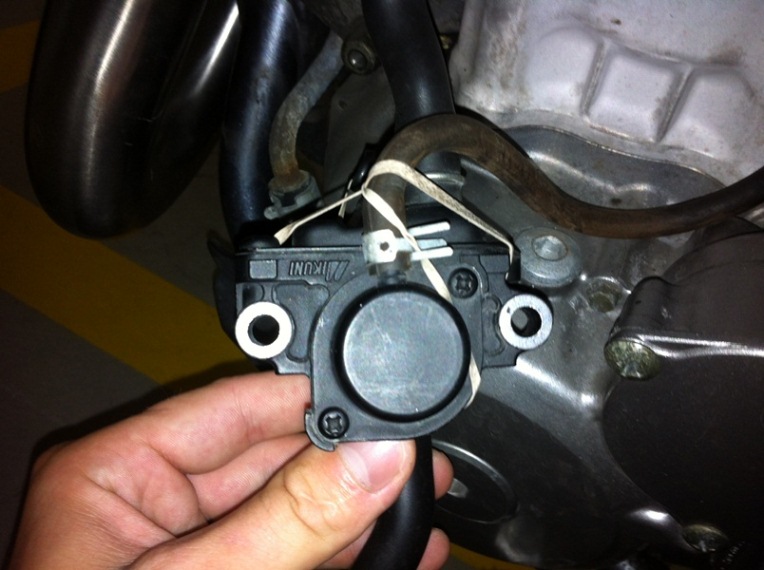

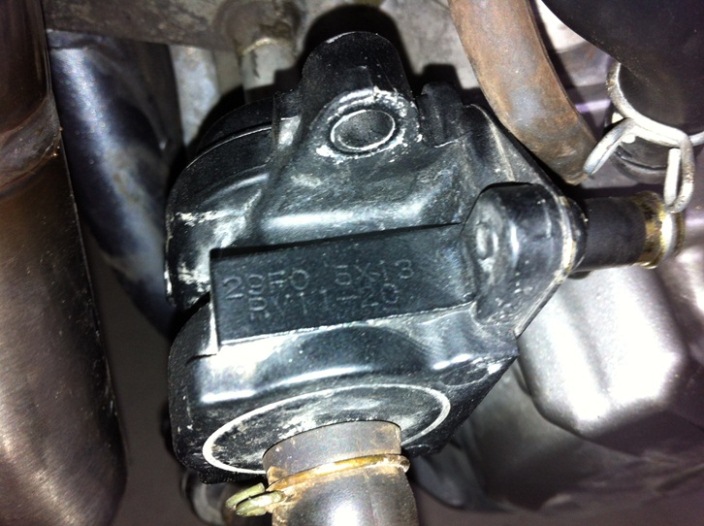

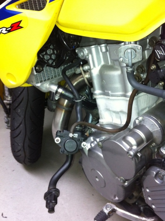

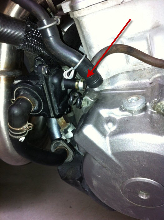

Hey Leute,
Bin neu hier, aus der CH und ebenfalls Besitzer einer DR-Z400SM Jg.08 8)
Hab mit der SuFu leider nix gefunden, und bin mit googlen auch nicht viel weiter gekommen.
Kurzbeschrieb vom Problem:
Damit der Krümmer von Yoshimura angebracht werden kann, musste ich ein "Teil" von seiner Orginial Halterung lösen.
Aktuell bammelt es in der Luft herum (Nein SuMo steht in der Garage und wird solange bis gefixt nicht gefahren :) )
Dieses "Teil" ist am Rahmen befestigt mit zwei Distanz Bolzen & entsprechend langen Schrauben und dies in der nähe des Motorauslass.
Hat irgendjemand von euch eine Ahnung für was dieses "Teil" zuständig ist? Angeschrieben ist es mit Mikuni, der dickere abgewinkelte Schlauch führt ins leere, sprich am Ende ist so ein Plastik Teil dran, welches wie ein Auslass für irgendetwas aussieht. Original positioniert ist dieser dicke abgewinkelte Schlauch nach Innen gerichtet, der Schlauch verlauft in den Unterbodeschutz rein, wo er dann mit dem Plastikteil ins leer endet.
-> 2 Bilder:
IMG_1611.JPG [ 101.25 KiB | 5735-mal betrachtet ]
IMG_1610.JPG [ 111.78 KiB | 5680-mal betrachtet ]
Mein Plan: Eine massangefertigte Halterung um es von der original Position zu versetzten, sodass der Krümmer von Yoshimura dran bleiben kann. Ich möchte aber zuvor gerne Wissen für was dieses "Teil" ist und wie wichtig es ist.Note: Warum kein anderer Krümmer? Yoshimura Komplett Anlage.
Vielen Dank im voraus & ich hoffe jemand kann mich aufklären :-)
Grüsse
Sven

Das Teil wird das Sekundärluft-Ventil sein. Damit soll der CO-Gehalt im Abgas beim runter Touren gesenkt werden.
Wenn du es ausbaust, mußt du alle Anschlüße verschließen.

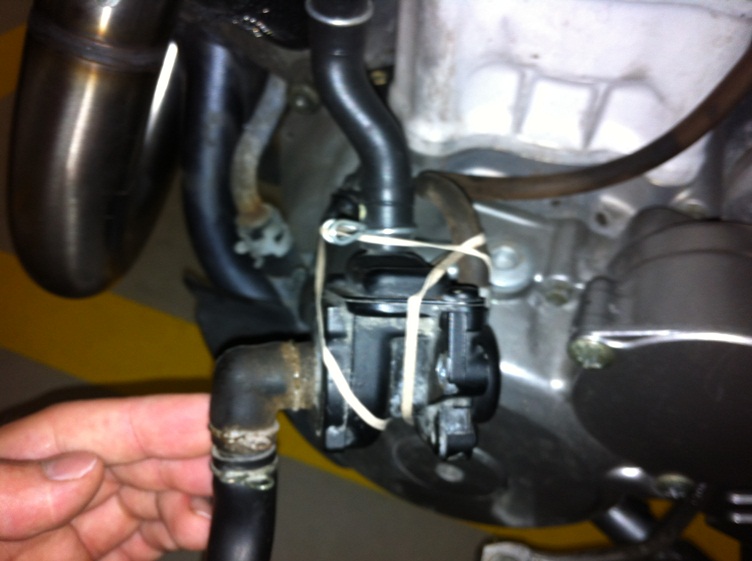

Dies würde Sinn machen, da bei entfernten Schläuchen keine Spur auf einen Flüssigkeits-Kreislauf darauf hinweist. Eher ein wenig Russ kommt in dem einen Schlauch, welcher zum Motorblock geht, zum vorschein.
Bild - Ganzes "Ventil", ausgerichtet wie bei Original Montage:
IMG_1617.JPG [ 111.36 KiB | 5702-mal betrachtet ]
Bild - Eingestanzte Teile Nr [ 29FO 5X13 RV11-20]:
IMG_1631.JPG [ 118.19 KiB | 5634-mal betrachtet ]
Ganz ausbauen möchte ich es nicht, aber ein wenig anderst verbauen (Ich habe zu wenig Know-How um abzuschätzen ob der Ausbau auf das Verhalten des Motors einen Einfluss hätte?)
Agenommen es wäre das Sekundärluft-Ventil, wäre es demnach egal wie man dieses Ventil ausrichtet (Senkrecht / Horizontal)?
z.B. Wäre es egal, wenn der Anschluss oben von welchem der obere Schlauch - welcher an ein festinstalliertes Röhrchen führt welches wieder zum Motorblock geht - herausgeht, 90Grad nach Rechts gedreht wird, sodass die ursprünglich obere Öffnung nach rechts schaut?
Beispiel Bild (Ventil Seitenverkehrt & 90Grad nach Rechts gedreht, 1 Schlauch nicht angeschlossen, da dieser verlängert werden müsste)
Beispiel:
IMG_1651.JPG [ 71.54 KiB | 5643-mal betrachtet ]
Vielen Vielen Dank für weitere Antworten - echt genial hier! :aplaus:

Infos zum Pair System findest hier > theoretisches zur Funktion und hier zum Ausbau/ Abdeckung
Das Teil hängt vorn links am Motor und ist mit 2 Schrauben befestigt. Du kannst das Teil einfach abbauen, den Schlauch vom Vergaser mit einer M5 Schraube verschließen, und den vom Zylinder mit einer M12 Schraube.
Das dürfte aber auch egal sein ob das Teil gekippt wieder eingebaut wird.
viel Erfolg beim Umbau und hopp Schwiiz :wink:
Gruß justdoit

Habe mich schlussendlich dazu entschieden das Pair-System nicht zu entfernen, aber anderst zu verbauen (gedreht / gekippt ) um meinem Yoshimura Krümmer genügend Platz zu gewähren ;-)

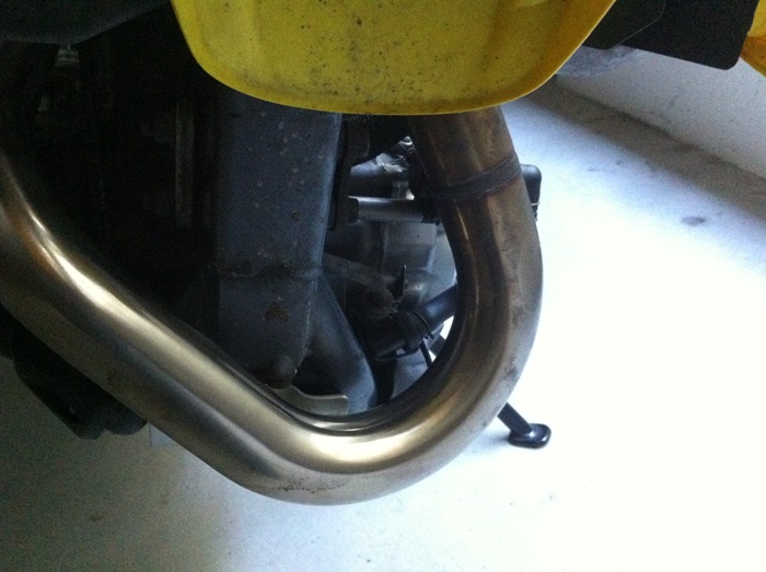

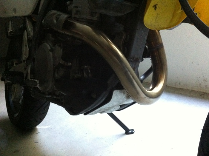

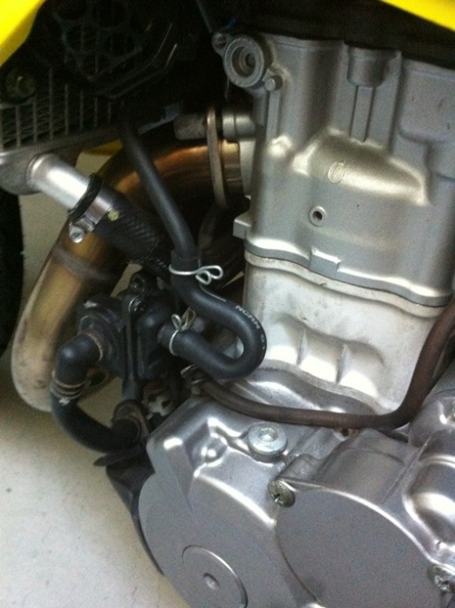

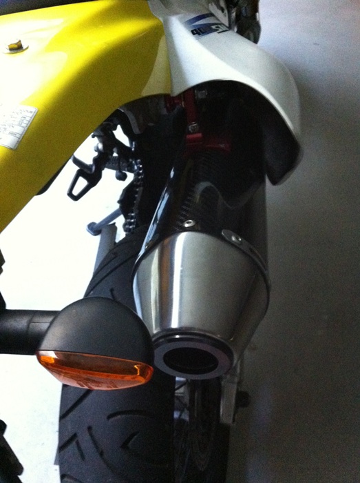

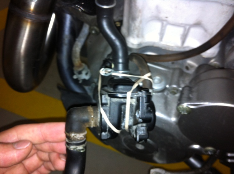

Wochenende vorüber & Modifikation Nr 1) erfolgreich -> Yoshimura RS2 Komplettanlage 8)
1.JPG [ 115.75 KiB | 5627-mal betrachtet ]
2.JPG [ 102.7 KiB | 5652-mal betrachtet ]
Aufgrund des grösseren Durchmessers des Krümmers musste das "Pair-System-Ventil" ummontiert werden.
Meine Variante war: Horizontal umdrehen & 90Grad nach rechts kippen & nur mit einer Schraube + Distanzbolzen (original) anschrauben. Sichern mit Loctite.
Dazu musste noch ein Schlauchstück durch ein neues längeres ausgetauscht werden.
3.JPG [ 101.82 KiB | 5665-mal betrachtet ]
4.JPG [ 101.52 KiB | 5624-mal betrachtet ]
Danke an alle welche mich bzgl. dem "Teil" (Pair-System) aufgeklärt haben! :wink:
